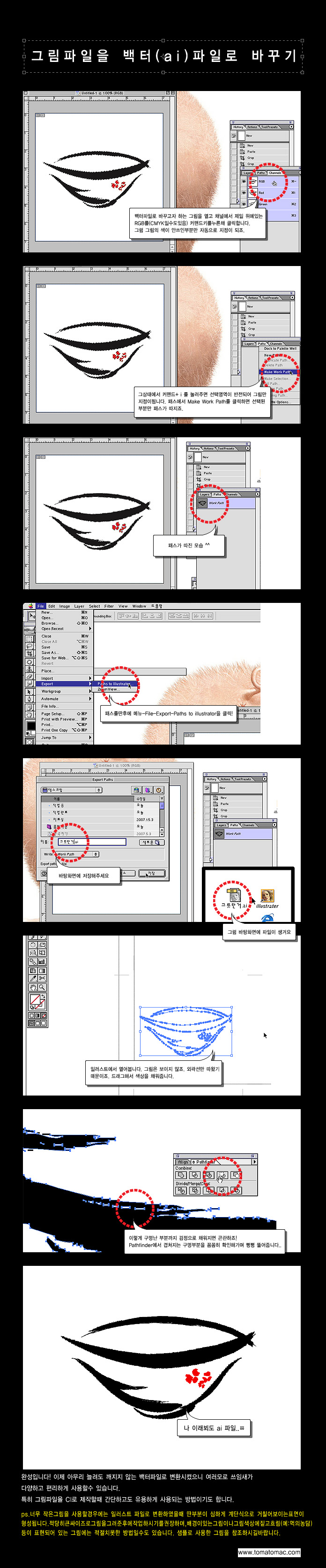

페인터나 포토샵에서 그린 그림을
간단하게 ai파일로 바꿔주는방법중의 하나를 올려봅니다.
이미 알고계신분들은 많이들 이렇게 쓰실테지만..(저역시 자주씁니다)
모르시는분들을 위해 캡춰해서 올려봅니다.
도움이 되시길바라며..
..)올리고 보니 간단한방법을 너무 헷갈리게 설명한듯한..ㆅ;;;;;

청출어람 청어람이란 말이 있습니다만....
그림파일을 벡터로 고치는 일만은 안통하는 부분입니다.
패스를 가져올 정도의 디테일과 색상의 단순함을 지닌 그림파일 경우에는
(그림 자체가 복잡하지 않고 어느정도 해상도를 지닌 그림파일)
그냥 포샵에서 뻥튀기을 하거나
정히 크고 깨끗한 파일을 원한다면
새로 따는 편이 100배 났습니다.
(어짜피 단순한 그림이기에 따는것 자체도 어렵지 않겠죠!)
이같은 경우가 아는것이 병인 경우입니다.
아주 가끔의 경우 빼고는 별로 효용이 없는 방법입니다.
현혹되지 마시길...

포토샵에서 패스만 복사해서 일러스트로 붙여도 옮겨집니다 ^^
뒷북인가 ;;;;

섬세한 작업에는 적절치 못해서.. 전 잘안쓰는 방법인데.. . 그림을 그려도 직접따는게 가장 좋은 방법인거같아요.

메뉴탭을 훑어보며 하나씩 해보다가 발견했었죠. 아주 유용한 방법이지만 아쉬운 면도 있지요. 위에 댓글 다신 분의 말씀처럼 차라리 일일이 패스작업하는 게 나을 때도 있습니다. 그러나 두 가지 방법을 적절히 병행한다면 작업의 효율성이 아주 높아집니다.

이 방법은 패쓰가 정확히 안 만들어 진다는 단점이 있어서
바꾸고 나면 다시 수정해야 하기 때문에
귀찮아도 일일히 따는것이 제일 나음. ^^
